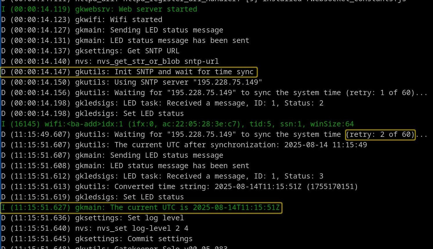

Talán még elfér itt biztatásként, hogy Wifi-n tényleg jól lehet használni az NTP szervereket; a képen egy teszt kedvéért most éppen IP címmel használom (ESP32-n), de a hu.pool.ntp.org-t szoktam megadni. A (nálam) default pool.ntp.org-nak viszont, amíg nincsen ez a beállítás az adott országhoz igazítva, elég időt kell hagyni, irtó lassú szokott lenni, nem véletlen a 60 x 2 másodperc max. várakozás. : -)
Elfelejtettem írni, hogy az akkori "gyakrabb" DCF-szinkronizáció is később már több naponkénti egyet-kettőt jelentett... De én nagyon körülzárt helyen lakom.

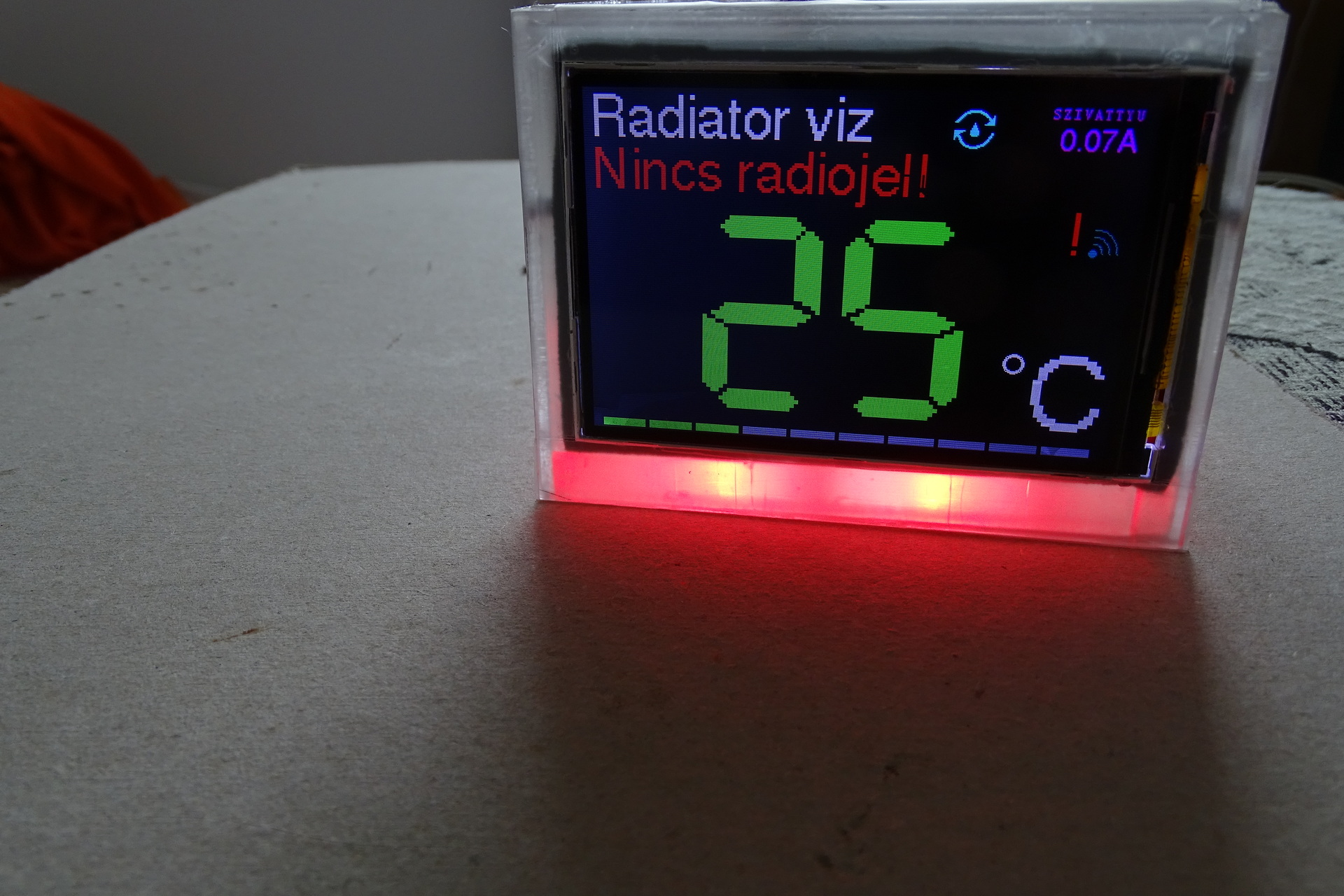

Kiegészítő státuszmonitor
Április végén fejeztem be EZT A KAZÁNVEZÉRLÉST . Azóta (külön kérésre) kapott egy kiegészítést a vezérlés , ami egy szobai státuszjelző. A feladata az ,hogy ha a pincében riasztás van, akkor azt a szobában is lehessen látni. Vagy ha nincs baj akkor csak a mért értékeket mutatja. A pincéből a jelet egy CC1101 rádió adó-vevő küldi egy arduino nano segítségével és szintén egy CC1101 rádió veszi a jelet a szobában , ez a rádió meg egy Mega 2560 pro minit kapot , ami feldogozza és kiírja az aktuális állapotot. Normál működésben csak a radiátorvíz hőmérsékletét mutatja.
De van 4 riasztás is .
1. Ha nincs rádiójel akkor a második sorba azt írja ki "NINCS RADIOJEL! " pirossal és egy figyelmeztető fény megjelenik alul.
2. Ha a motor valamiért nem megy (elromlott , nincs bedugva, szakadás , stb) "MOTORHIBA" szöveget ír ki. Ezt , és minden motorra jellemző hibát egy ZMCT103C áramváltó érzékel a vezérlődobozban.
3. Ha a motor szorul akkor a második sorba "MOTOR SZORUL" szöveget ír ki
4. Ha a vezérlő magas hőmérsékletet érzékel (85 °C vagy nagyobb) akkor az is riasztást küld. Itt a
"TUL FORRO VIZ!" szöveget írja ki.
Minden riasztásnál csipog is, kivéve a "NINCS RADIOJEL! "-nél , ennél nem láttam értelmét , itt csak az a szöveget írja ki meg az alsó piros figyelmeztető led világít. Nem jellemző a rádiójel elvesztése de azért biztos ami biztos. Tenksz for jó vocsing
(#) sany válasza Jonni hozzászólására (») Aug 25, 2025 / 3
„Minden riasztásnál csipog is, kivéve a "NINCS RADIOJEL! "-nél , ennél nem láttam értelmét , itt csak az a szöveget írja ki meg az alsó piros figyelmeztető led világít.”
Hmm. És a rádió modul hibásodik meg, a víz meg 120 °C fokos? Akkor mit csinál?
Én úgy csinálnám, hogyha pl. 10 perc-ig nem kap rádió jelet, akkor riasszon mindenképp.
(#) Jonni válasza sany hozzászólására (») Aug 25, 2025 /
Van benne igazság , még szerencse, hogy bármikor át lehet írni a programot...

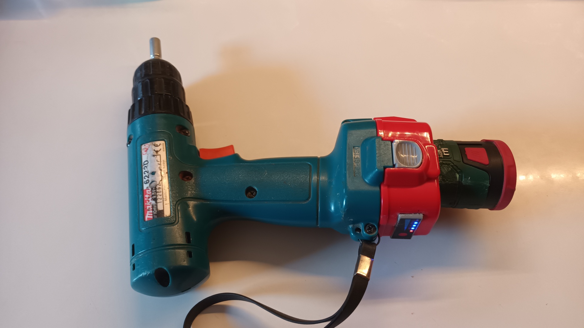

Üdv mindenkinek.
Pár éve kaptam egy Makita 6222D akkus fúrógépet, akku és töltő nélkül.
Kissé idegesített hogy nem tudom használni, ezért úgy döntöttem hogy Lítium akkuval fogom működtetni.
Vettem hozzá egy utángyártott Makita 9,6Voltos akkumulátort amiből kiszedtem a Nikkel cellákat, ezután félbevágtam egy X12V TEAM akkus lámpát a csatlakozó miatt, a Makita akku alján fúrt lyukba ragasztottam, majd adtam hozzá egy töltöttség jelzőt.
Igen, nyilván vehettem volna egy töltőt is az akku mellé de, én nem bízom a Nikkel akkukban, Parkside lítium akkuk meg töltők pedig már vannak itthon így inkább azokat használom, a cellák sem mennek veszendőbe, azokat a barátomnak adom a Devalt fúrójához.
Azóta hogy elkészült már fúrtam/csavaroztam vele, és azt kell mondjam bírja rendesen.
Szép ugyan nem lett de az nem is számít, a legközelebb majd jobban odafigyelek mit hogyan csinálok.

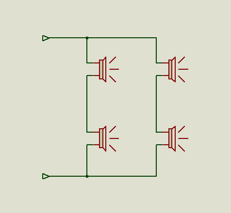

Évtizedek kitartó, pénzt, paripát nem kímélő fejlesztését szeretném bemutatni nektek. Az utolsó (147.) verzió meglepően hatásosnak bizonyult, négy ilyen képes lefedni kb. három vármegyét. A kapcsolásról feloldottuk a tikosítást, így azt is közkinccsé teszem. Lásd mellékletek.
(#) sany válasza Bakman hozzászólására (») Szept 12, 2025 /
Most így belegondolva a nyáron nem is találkoztam vakonddal. Most már tudom miért.
( Habár nem is bírja, szegény, feldúrni a földet, olyan kemény. )
A hozzászólás módosítva: Szept 12, 2025
(#) proli007 válasza sany hozzászólására (») Szept 12, 2025 / 6
Persze, mert a Kossuth rádió szólt a négy hangszórón kvadróban.
(#) Bakman válasza proli007 hozzászólására (») Szept 13, 2025 /
Petőfi rádió, vegyesen zene és beszéd. Már nem is tudom, hány rádiót alakítottam át 12 V-os (akkus) üzemre, gazdák szerint jól működnek, hatékonyan riaszt az MR2.

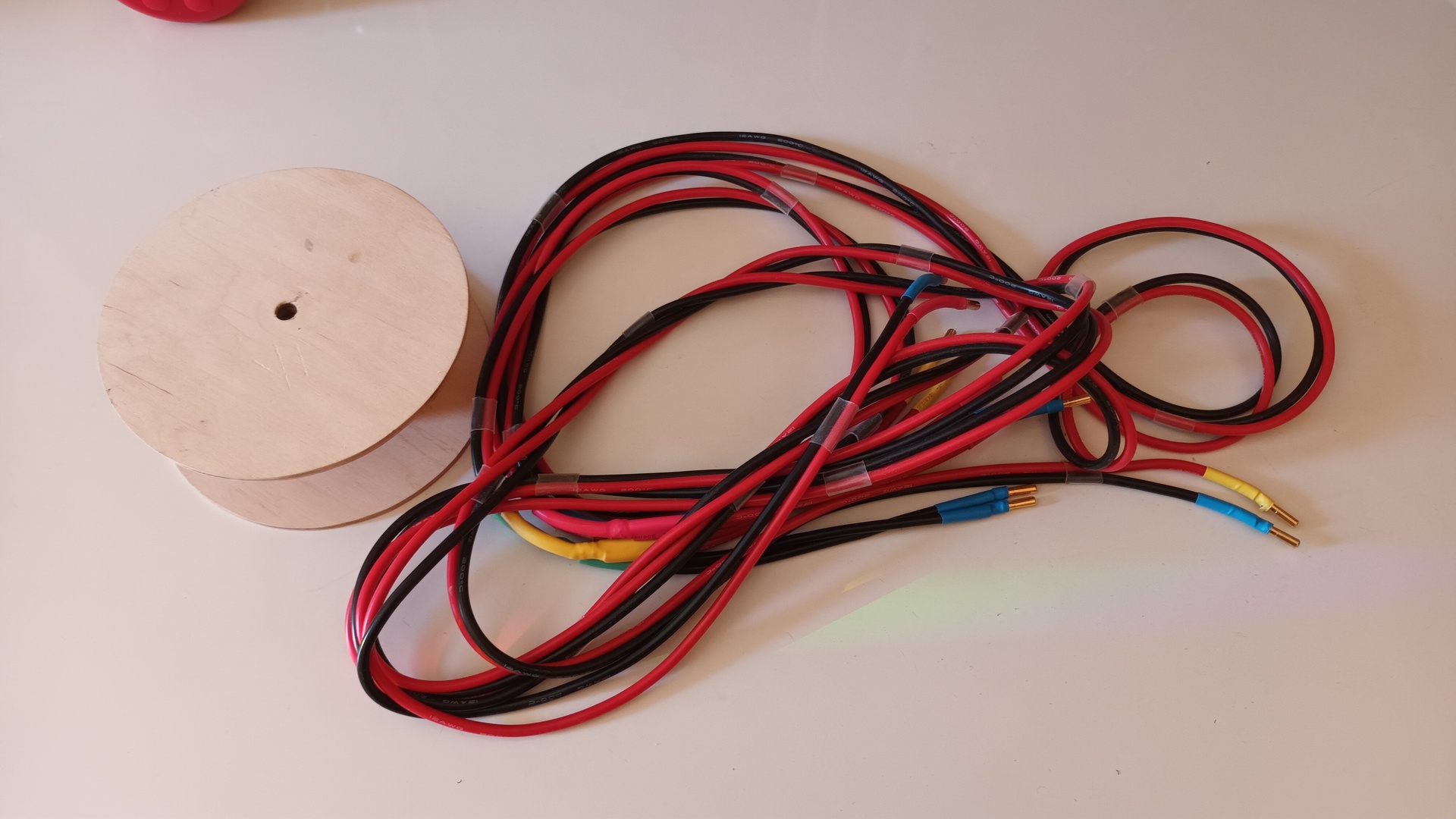

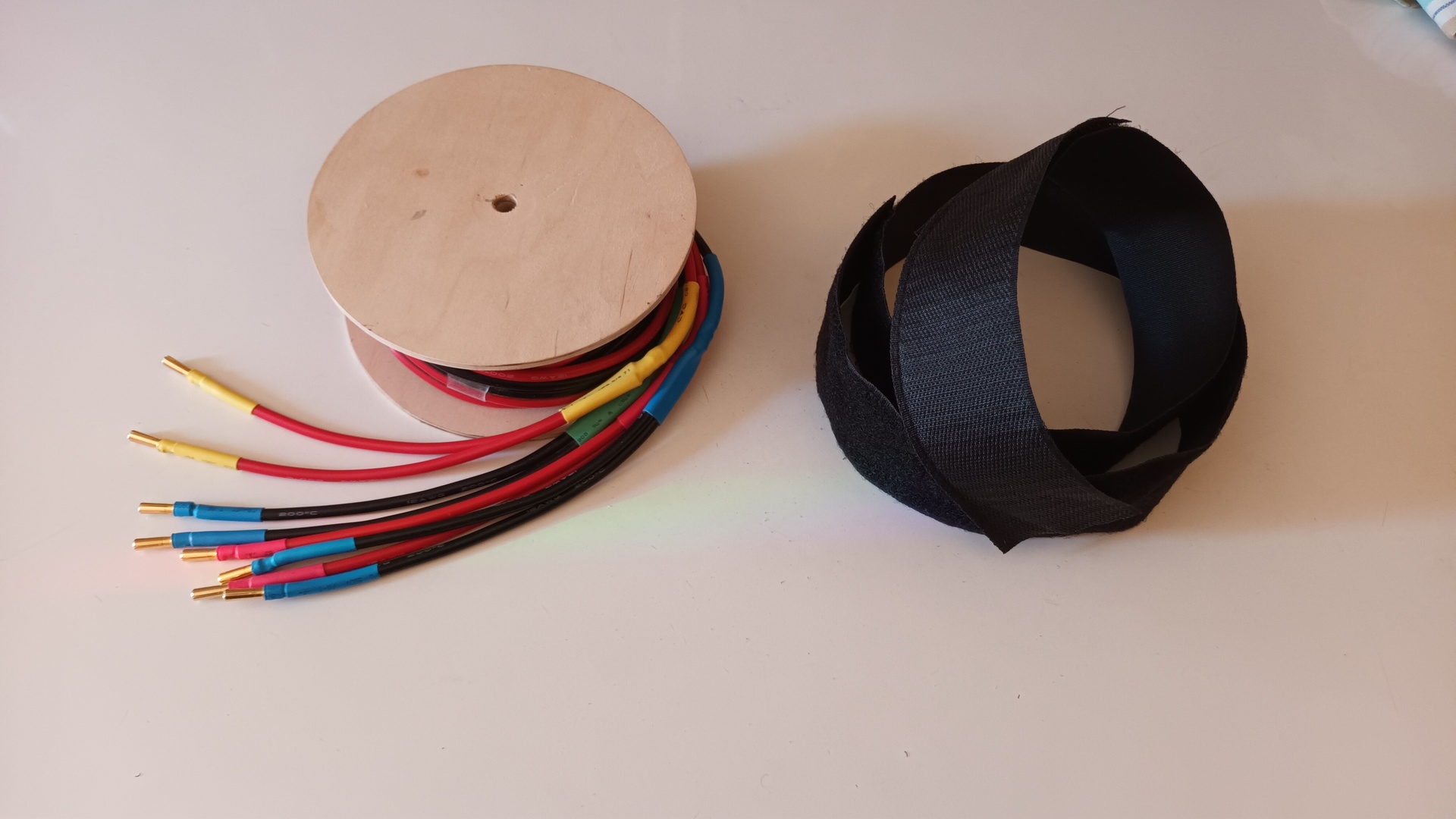

Üdv mindenkinek.
Nem teljesen elektronika de gondoltam megosztom.
Nemrég kerestem valamit a fiókban de nem találtam, mert ott terpeszkedett 12 méternyi (4x3 méter) használaton kívüli hangfal kábel.
Eléggé bosszantott a dolog ahhoz hogy megoldást keressek, és találtam is.
Fogtam két darab, deszkából lyukfűrésszel kivágott maradék fahengert, össze ragasztottam, fúrógépbe fogatva lecsiszoltam, kifűrészeltem belőle egy részt ahova banán hüvelyeknek fúrtam lyukakat (így nem csúszik ki a kábel), végül ragasztottam a két végére tárcsát rétegelt lemezből.
A kábeldobra feltekertem a hangfalkábelt, majd 5cm széles tépőzárral rögzítettem hogy ne tekeredjen le.
Így sokkal rendezettebb lett a fiókom, úgy hogy csináltam is még hármat.
További szép napot mindenkinek.
(#) Alkotó válasza igor4122 hozzászólására (») Szept 20, 2025 /
Milyen előnyt ígér ez a megoldás ahhoz képest, amikor csak szépen feltekered hasonló méretűre a kábeleket, és 2-3 gyorskötözővel (vagy közönséges rézhuzallal) rögzíted őket? Így is hasonlóan kompakt kis csomagot kapsz, de kimarad a sok anyag és munka belefektetés.
(#) bbatka válasza Alkotó hozzászólására (») Szept 20, 2025 /
Esetleg 3D nyomtató szál üres dob. Amúgy is csak a hulladékba kerül.
(#) lazsi válasza Alkotó hozzászólására (») Szept 20, 2025 / 1
A legtöbb készülékhez a hálózati kábelt, vagy bármilyen egyéb vezetéket (pl. veszel egy fél méteres USB kábelt) egy kis "drótdarabbal" összefogva adják. Biztos mindenki találkozott már ilyennel... És a legtöbben a kicsomagolás után ki is dobják, hiszen semmi másra nem alkalmas. Ez igaz is, de ilyen célra viszont tökéletes! Én mindig ilyennel fogom össze a hosszabb kábeleket, vezetékeket, stb...
Kisebb helyet foglal, mint a fenti példában szereplő megoldás. Ráadásul ránézésre lehet tudni, hogy miről van szó, nem úgy, mint a leragasztott kábeldob esetében.
Ennek az egyetlen előnye, hogy kulturált a kinézete, ötletes, nem akadnak egymásba, és a fára lehet feliratot elhelyezni (mi van benne és az milyen hosszú). (Ja, ez már 4 előny... )
(#) mnyugger válasza Alkotó hozzászólására (») Szept 20, 2025 / 2
Elmarad a barkácsolás öröme.
(#) Alkotó válasza mnyugger hozzászólására (») Szept 20, 2025 /
Ez valóban lényeges momentum.
(#) Bakman válasza Alkotó hozzászólására (») Szept 20, 2025 / 2
Építés öröme, kábelkötegelők nagy része egyszer használatos, rézhuzal szúr, és
„Ez a téma ha úgy tetszik a mi "kiállítótermünk", nem pedig a ki mit csinált volna másképpen, mások helyett...”
Szerintem: mechanikailag védve van, tetszetős, a tépőzár többször felhasználható.
(#) Gafly válasza Bakman hozzászólására (») Szept 21, 2025 /
Mostanság már leginkább csak körömmel bonthatóakat lehet kapni, tej és kifli mellé.
