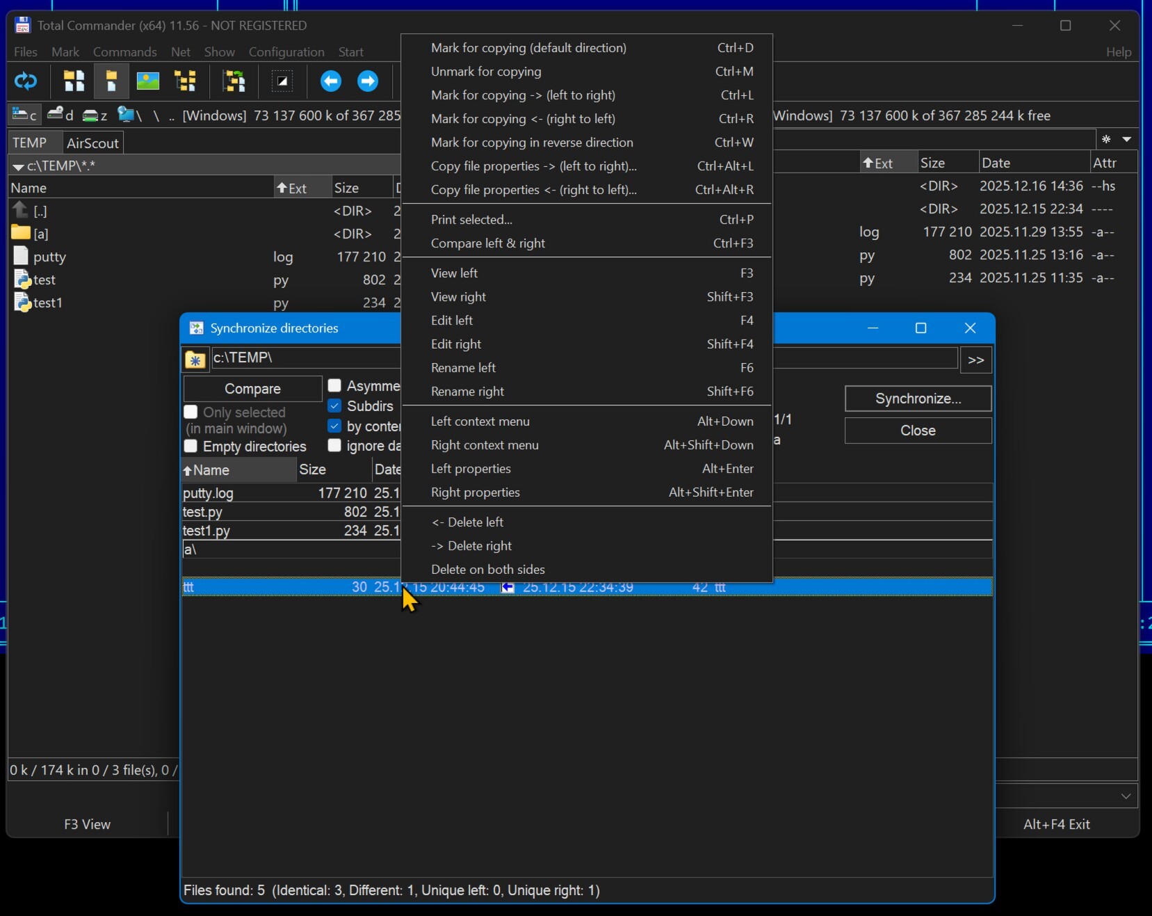

(#) Udvari Zsombor válasza pipi hozzászólására (») Kedd, 13:24 /
@pipi ‒ Aha, sajnos csak fájlokra működik, almappákra nem (mekkora hülyeség).

(#) tki válasza Udvari Zsombor hozzászólására (») Kedd, 14:44 / 2
A süketség mellett ezt hívják életképtelenségnek, mikor valaki előtt ott van egy szoftver, és nem kattint rá egy rohadt menüre, hogy kipróbálja.
Az alábbi, Total Commander-ről készített screen shot-on balra ott van egy TEMP és jobbra egy Temp1 könyvtár, mindkettő tartalmaz egy "a" alkönyvtárt. A dialógus bal oldalán ott van a Compare gomb (jobbra meg a Synchronize, amit nem használunk). Igen, "szinkronizálás" a funkció, a dialógus neve, de attól még összehasonlítás is van rajta. Még sosem láttunk ilyet, hogy pontatlanul van valami elnevezve, mekkora meglepetés...
Az alattuk levő eredményből látható, hogy az "a" nevű alkönyvtárban van három egyforma fájl, aztán bal oldalon van egy "ttt" nevű fájl, de nincs "nnn" nevű, jobb oldalon van egy _eltérő_ "ttt" fájl, valamint egy "nnn" nevű fájl, ami csak a jobb oldalon van meg.

(#) Udvari Zsombor válasza tki hozzászólására (») Kedd, 19:06 /
Működik ez, bár amíg ez az ablak nyitva van, addig nem enged a főablakba kattintani, így nem lehet manuálisan végigmenni a listán, de nem okozott galibát az így indított másolás sem.
(A képen a lista csak egy újragenerált példa, mert másolás után magától kiürül a lista, ami így nem lenne szemléltethető ‒ természetesen eredetileg ← irányba másoltattam.)

(#) tki válasza Udvari Zsombor hozzászólására (») Kedd, 19:23 /
Ha a jobb egérgombot megnyomod a lista egy elemén, egy csomó dolgot csinálhatsz a fájllal, majdnem mintha a főablakban lennél - lásd a képet.
Ha duplán rákattintasz a lista egy elemére, akkor egyből megnézheted, összehasonlíthatod a fájlok tartalmát, láthatod a különbségeket, mintha kiválasztottad volna ezt a funkciót a jobb gombos menüből. Persze szövegfájloknál.

(#) Udvari Zsombor válasza tki hozzászólására (») Kedd, 19:28 /
Már mindegy, a kívánt tartalmú másolást megcsináltam a "Szinkronizálás" gombbal.
