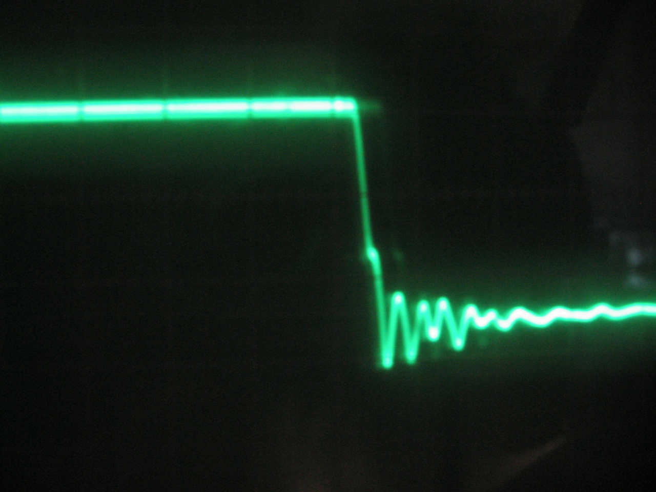

Most az Uds aggaszt, ilyen (kép).
Ilyenkor pontosan mi zajlik le?

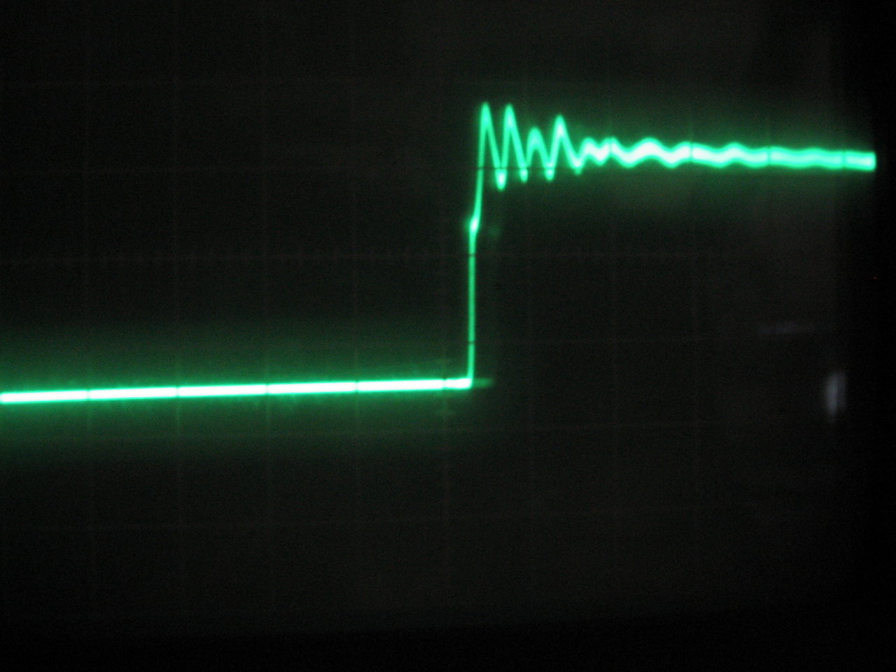

(#) Skori válasza Transztyuszeres hozzászólására (») Márc 1, 2016 /
Szerintem elég logikus, csak végig kell gondolni. A holtidőben hamarabb megfordul a terhelés árama, mint ahogy a másik oldali FET kinyit. Mivel mindkét FET zárt, az áramirány megfordulása a feszültségváltozás irányát is megfordítja. Ha kicsit feljebb tekered a frekit, hogy rel. későbbre tolódjon az áramirány megfordulása, akkor jobb lesz a helyzet.

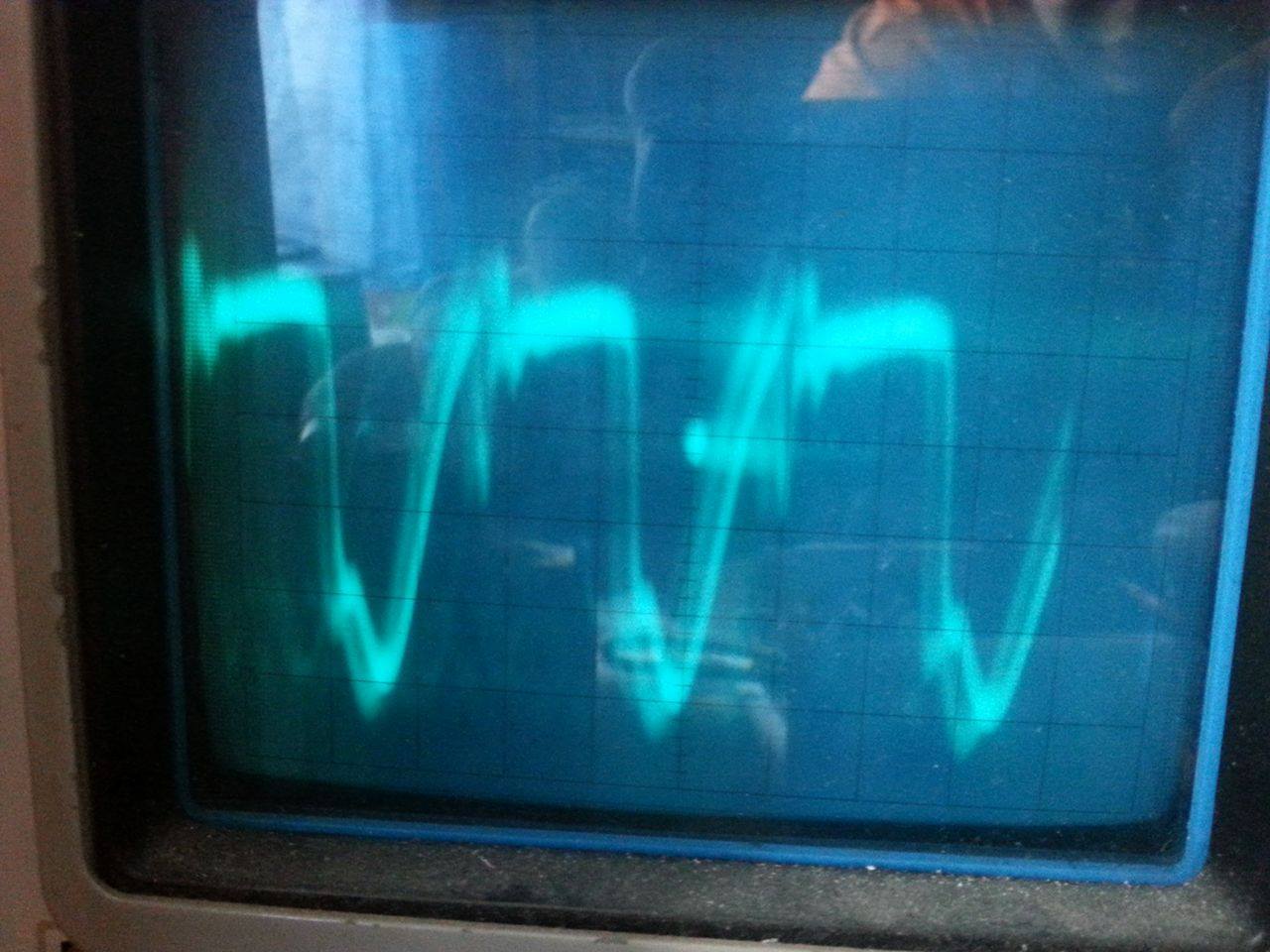

Sziasztok! Építettem egy skory-féle önrezgő rezonáns tápot, de nem bírok vele. EI33, 40 menet primer, 2x7 menet szekunder, 33V van a szekunderen, de ha megterhelem 10W-tal, esik 3V-ot a feszültség, és ez még a kisebbik probléma. Az alsó fet nagyon melegszik, már üresjáratban is. Ilyenkor egyébként 6VA-t vesz fel a hálózatból a tápegység.
Már kicseréltem benn a feteket (IRF740), a gyűrűmagos trafót is, de ugyan az marad. A trafóm szórási induktivitása 108uH, most 47nF van rezonáns kondinak, igaz a freki csak 57kHz.
Kötöttem egy áramváltót a trafó primerével sorba, és ezt látom a szkópon a 10W terhelés mellett. Terheletlenül egy egész jó négyszögjel van.
A passzív alkatrészek mind pontosak, mértem őket. Mi lehet még a gond vele?
(#) ferci válasza mark.budai hozzászólására (») Márc 5, 2016 /
Próbálj meg +1-1 menetet tenni a gyűrűre.
(#) mark.budai válasza ferci hozzászólására (») Márc 5, 2016 /
Tekertem rá, így 570uH lett, de még mindig nagyon melegszik az alsó FET.
Csatold be, melyik tápról van szó pontosan, mert többfajta is létezik... van soros fojtós, stb.
Erről a kapcsolási rajzról van szó, csak nekem soros fojtó nélkül, mert áttekertem a PC trafót, és ketté választottam a csévét egy műanyag lappal, így 108uH lett a szórási induktivitás.
