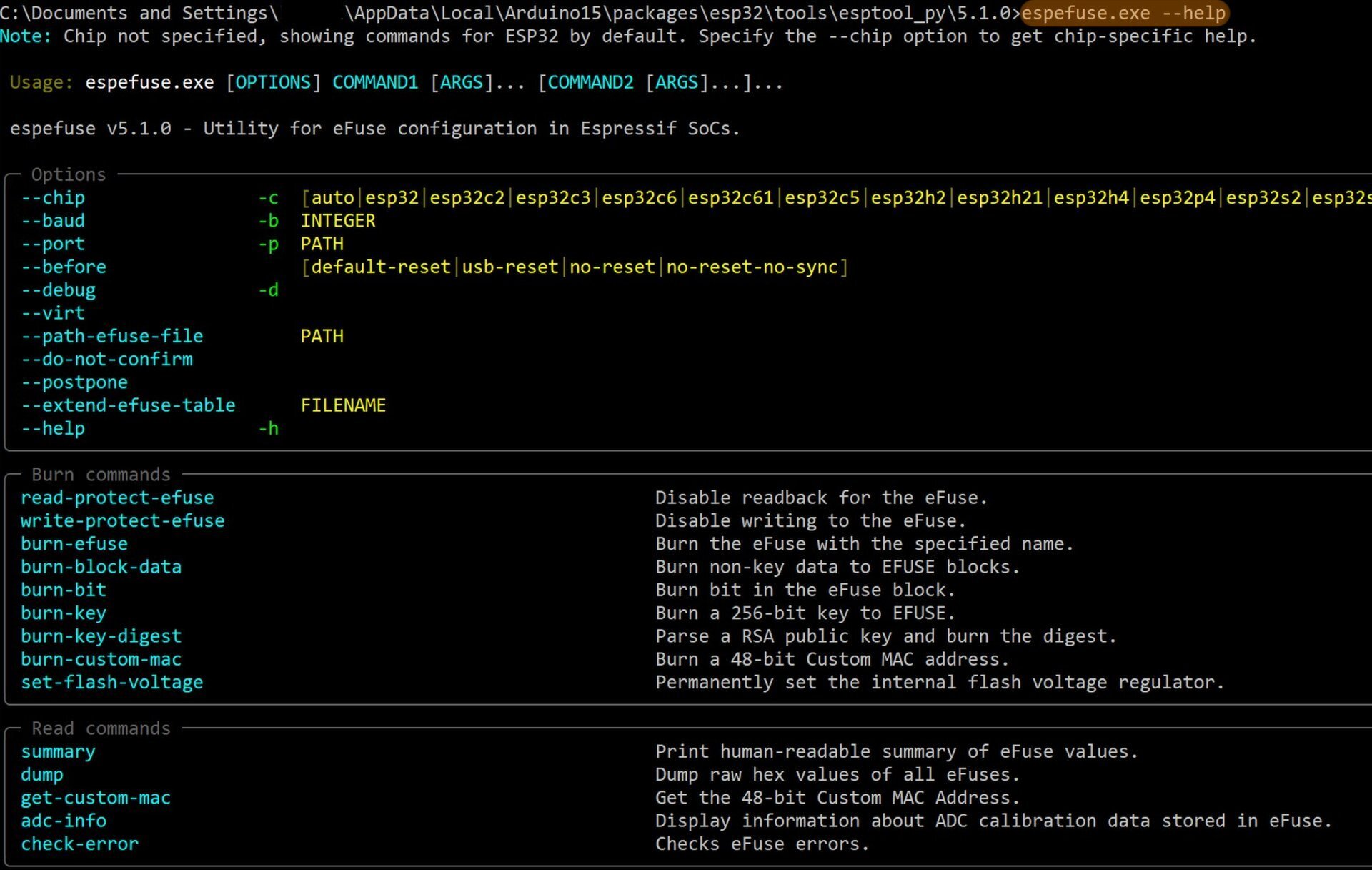

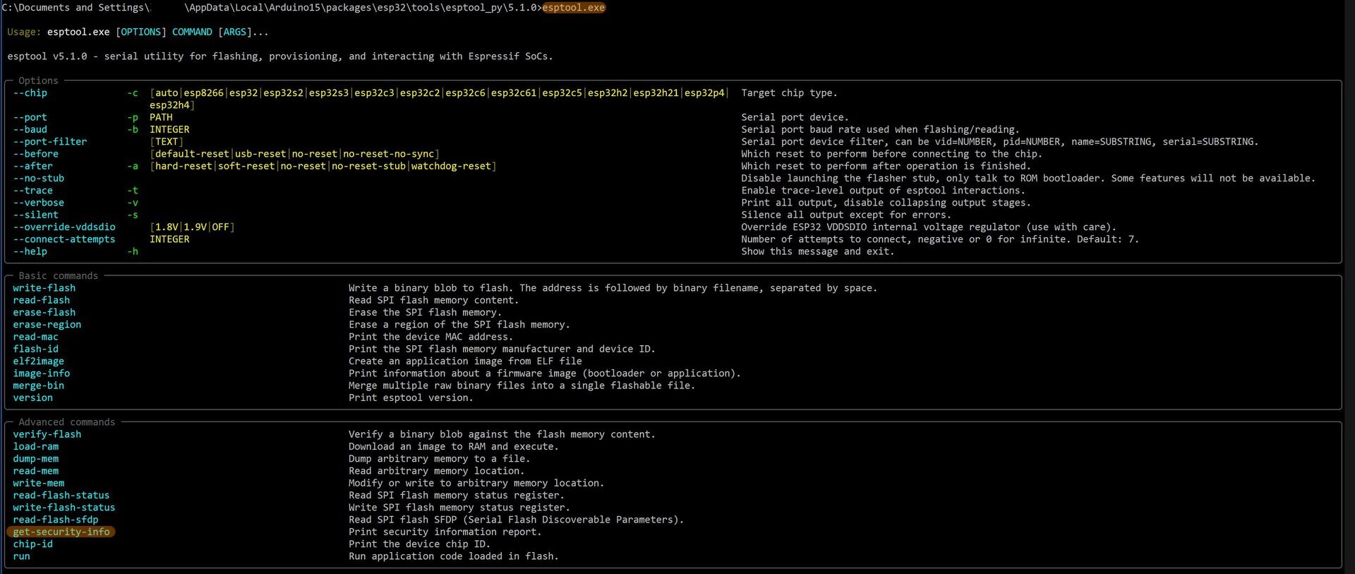

(#) tki válasza pajesz66 hozzászólására (») Nov 25, 2025 /
Magam még nem használtam, de az Arduino automatikusan megcsinálja neked; fejleszteni is lehet titkosítva és a végén release-ként kiadni is. Az eFUSE-okra érdemes rákeresni, hogy titkosításnál, ill. a végén a release verzióra átállásnál mi kerül beégetésre. A titkosítás pillanatában az eszköz generál magának egy kulcsot és az lesz utána használatban.
Az alapvető különbség az, hogy Arduinoval nem tudsz saját kulcsot használni, nem lehet kulcsfájlt megadni - utólag kiolvasni pedig még az eszköz CPU-ja sem tudja nyílt szövegként. De szerintem csak akkor trükköznek az emberek az ESP-IDF-fel, amikor több terméknek ugyanazt a kulcsot akarják adni vagy az egyes eFUSE-okat maguk megadni, hogy konkrétan valami megengedett legyen egy titkosított chipen is vagy sem. Vagyis komolyabb gyártásnál.
Ha a fentiek nem fontosak számodra és egy titkosított eszköz Flash-éből sem akarsz kiolvasni valamit, ami nem kód, hanem amit nem ismerünk, pl. a firmware által tárolt adat, log, saját beállítás, akkor elég az Arduino. Ha igen, akkor ismerni kell a kulcsot a kiolvasott adatok dekódolásához, és akkor kell az ESP-IDF (legalább az általad említett trükk idejére, míg megtörténik a titkosítás a kívánt kulcsfájl alapján).
De szerteágazó a téma, tévedhetek, mert sok mindent megoldanak az emberek, amit az Arduino alapból nem tud vagy ugyan települ hozzá segédprogram, csak nem elérhető a GUI-ból. Például GUI-ról egyáltalán nem lehet a Flash-t kiolvasni (pl. fájlba), ami azért elég kemény. Viszont az ESP32 boarddal nemcsak a compiler települ, hanem az ESP-IDF-hez tartozó fontos programok is. Például a Flash-t ki lehet olvasni ezzel a szépen kivitelezett command line eszközzel (Windows): "%LOCALAPPDATA%\Arduino15\packages\esp32\tools\esptool_py\5.1.0\esptool.exe" És itt van az efuse és az esecure program is... csak éppen nincsenek integrálva. : -) Én meg még nem használtam a titkosítást, szóval nem tudom, hol vannak a határok. (Ne tévesszen meg az "Arudino15" - én is 2-est használok.)
Egyébként ha egy ESP32 le van zárva, akkor titkosítatlanul is fel lehet rá tölteni kódot és titkosítva is. Soros vonalról mindig titkosítás nélkül töltesz fel és a chip titkosítja a beégetett kulccsal - OTA frissítés viszont lehetséges előre titkosított firmware-rel, csak engedélyezve kell lennie, és ehhez is kell a saját kulcs(fájl).

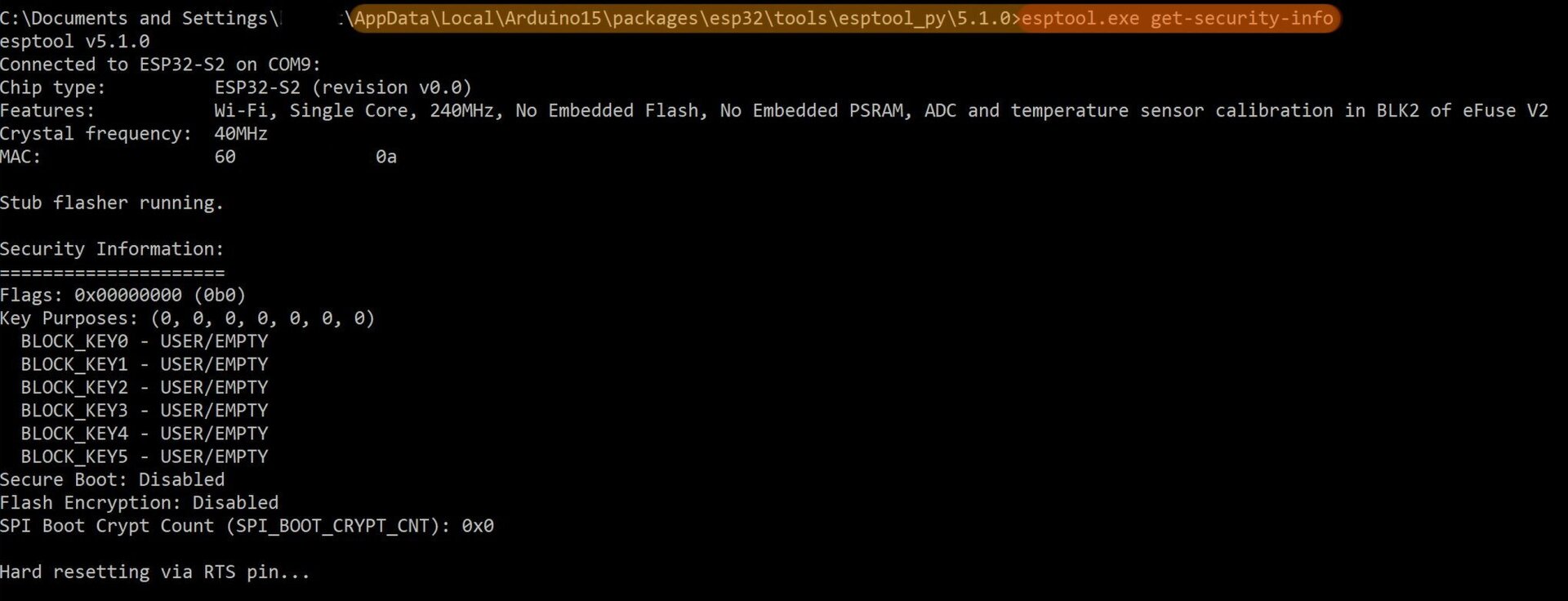

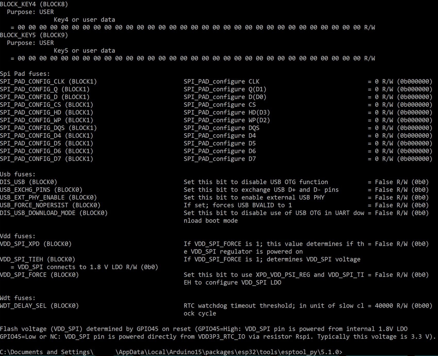

(#) tki válasza tki hozzászólására (») Nov 26, 2025 /
Kipróbáltam egy S2-esen, működnek a toolok. Azt hiszem, még nem írtad, hogy nálad megvannak-e és hogy Windows-ról van-e szó - ha esetleg nincsenek, akkor tisztázni kell, hogy mi telepítette fel az én Arduino IDE-m alá. Mindenesetre ezen a gépen nincs külön ESP-IDF telepítve, rákerestem.
Lekérdeztem a fuse-ok állapotát (kicsit hosszú) és még egy-két dolgot:
