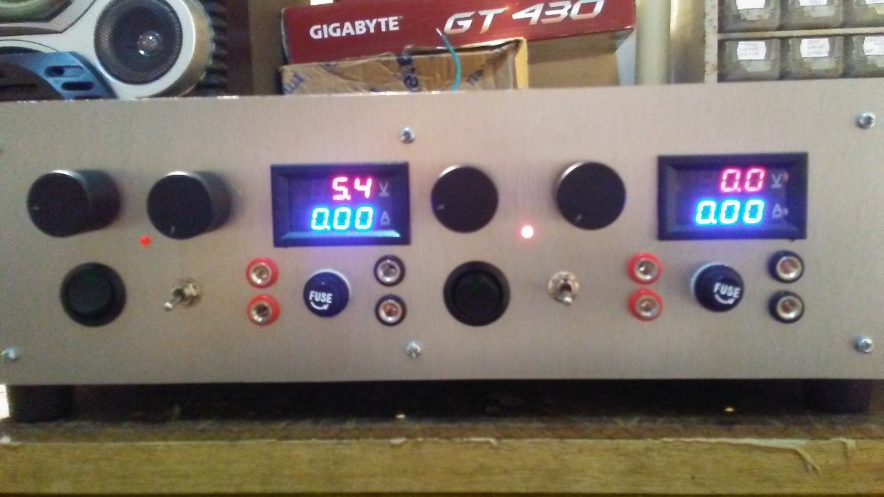

(#) Akashi hozzászólása Aug 23, 2018
Értem.
Köszönöm a sok segítő hozzászólást.
Igazából nincs szükségem 2-3 amperekre folyamatosan... Arduinózni szeretnék és ilyen kis kiegészítő áramkörökhöz gondoltam a tápot. Egy-két DC motor meg szervó stb..
Viszont szerintem valahol elhibáztam ezt a projektet. Nem működik a labortáp rendesen. Próbáltam tesztelni a hűtést, és megmérni a hőmérsékletet, de mikor rövidre zártam a kimenetet ahelyett, hogy működésbe lépett volna az áramkorlátozás, kikapcsolt az egész cucc. (A tápegység modul 6A áramkorlátja kapcsolt le)
Terhelés nélkül a max 20 volton ha letekerem az áramkorlát potit, akkor a feszültség leesik 12 volt körülre. Ha műterhelést kapcsolok a kimenetre és elkezdem a feszültséget 0-ról emelni, az áramkorlátozó led egyszer csak elkezd világítani, de nem korlátoz az áramkör. Ahogy emelem a feszültséget tovább, úgy nő az áramerősség is (közben meg világit a led), és ugye 6A nál kikapcsol a tápegység.
Fogalmam sincs hol lehet a hiba.
(#) Akashi hozzászólása Aug 19, 2018
Én így építettem meg végül annyi változtatással, hogy BD242 helyett BD244, és a BD249 helyett BD911 került bele. Bár ahogy nézem egy darab TIP35-tel is működne mert az állandó aktív hűtésről egy ventilátor gondoskodik.
A tápellátást egy 24V 6A-es kapcsoló üzemű tápegység modullal oldottam meg.
A képen még félkész állapotban van. A hűtőborda nincs felszerelve, a ventilátor pedig a ház felső burkolatába van beépítve ami a levegőt befelé fújja. Ez ugye nem látszik a képen.
Az áramkör tökéletesen működik, de ami nagyon megszívatott az élesztés során, az a gagyi műanyag házas potméter.

(#) Akashi hozzászólása Aug 17, 2018
Egy új labortápot próbálok készíteni, és lenne egy kérdésem.
A kérdésem az lenne, hogy a panelműszert hogyan kössem be? Az áramkörből az Rx 0.22ohm-os sönt ellenállást vegyem ki, és a helyére kössem a panelműszer mérővezetékeit?
A panelműszerben van beépített sönt, és ha jól mértem akkor 0.5 ohm.
Mellékelem a kapcsolási rajzot, és a panelműszer típusát.
