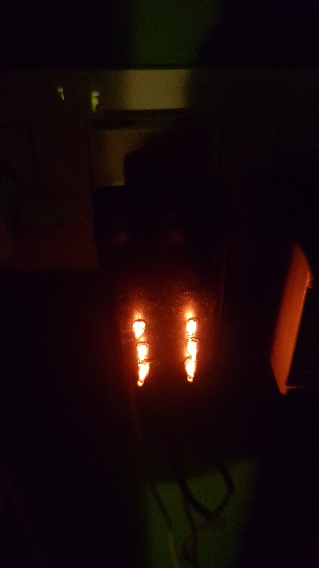

Igazából hazudnék, ha azt mondom minden szavát értem. Az utolsó sort főleg nem. Ez az elejére odakent „mosoly”, hogy utána bármit mondhasson, és ne lehessen szóvá tenni, mert „hiszen ő nem bántani akart"... Mintha kétségbe vonná az értelmi vagy alapvető képességemet és ezt burkolt formában, nem nyílt sértésként közli is velem.
Azok után, hogy megalkottam és több munkaórám is benne van nem igazán állja meg a helyét a kijelentése/célzása. Mindegy is, többszöri olvasásra is nehéz eldöntenem hogy részéről sértés vagy dicséret amit írt. De kíváncsi lettem, mit is akart valójában. Ha már felajánlotta "megmutatja nekem". Szerk: A reggeli kávém óta gondolkozok, hova lapozzak.
Ellenben: Köszönöm az építő kritikát, ezzel már tudok valamit érdemben kezdeni.
Tervbe volt egy PIR-is, de mivel a terasz nyári időben a "nappalink", így nem zavar ha napközben megy a folyamatos kijelzés. (lemaradt hogy, a teraszon kapott helyet az óra).
Automatikusan kezeli a "night mode"-ot, így amikor nem vagyunk "kint" akkor kikapcsolja a LED-eket (23:00-05:00 között). Van benne elrejtve egy fényérzékelő is, ami sötétben lefelezi a fényerőt, hogy ne legyenzavaró. Illetve a DCF jelet eddig még nem sikerült elkapnom, így a "Build Time"-ból használt idővel dolgozik az RTC. (lehet a programban van a hiba ) Így a pontos idő beszerzését valószínűleg más alapokra fogom helyezni. Igazából ez a projekt csak egy szárnycsapás volt a komolyabb verzió felé.
Tervben van egy ESP/WiFi alapú vezérlés is kicsit komolyabb "APP" alapú vezérléssel. Csak sajnos az időm kevés rá, de előbb-utóbb meglesz az is.

Na igen, precíz. : -)
Remek, de én tényleg nem kritizáltam, csak ötlet volt. Van egy kis kijelzőmániám, és a nagyobb fogyasztásúakhoz vagy kényesebbekhez jól jön az integetős szenzor, hogy ne legyenek mindig bekapcsolva. A fényérzékelő vagy idő alapján kapcsolgatás is jó, de többet akartam.
A DCF nehéz ügy: egyrészt az ország nagy része az ellátási határon van (ami Frankfurttól kb. 1500 km, ha jól emlékszem), kicsi a jel, másrészt rengeteg a zavar, és lehet, hogy azzal nincs szerencséd. Mikor még használtam DCF órát, már lehetett vagy húsz éve, találtam olyan helyeket a lakásban, ahol gyakrabban képes volt szinkronizálni, de ott is távol volt a jótól. Sőt még képes volt hibásan is venni az időt és elállítódni (aminek következtében elkéstem a munkából...), és nem egyszer, így lemondtam róla. : -) Rendes kis ferritantennával. Emlékeim szerint létezik gyári kültéri, erősítős antenna is, csak drágán, bár biztosan elkészíthető házilag is, ill. rádióamatőrként el tudok képzelni még antennamegoldásokat, de azt egy adott modulhoz faragni nem olyan egyszerű és helyigénye is van.
Viszont: amióta az EFR rendszer létezik (https://www.sigidwiki.com/wiki/EFR_Teleswitch), több évtizede, a lakihegyi adó is sugároz időinformációkat 135,6 kHz-en (fogyasztásmérők számára), és annak van térereje errefelé... Nem biztos, hogy lehet kész modult kapni, de ilyen rendszert ismerő órát még a Conradban is lehetett kapni, és már az is régen volt, akár 10 éve is, úgyhogy talán nem lehetetlen. Sosem áldoztam erre időt, hogy utánamenjek.

Talán még elfér itt biztatásként, hogy Wifi-n tényleg jól lehet használni az NTP szervereket; a képen egy teszt kedvéért most éppen IP címmel használom (ESP32-n), de a hu.pool.ntp.org-t szoktam megadni. A (nálam) default pool.ntp.org-nak viszont, amíg nincsen ez a beállítás az adott országhoz igazítva, elég időt kell hagyni, irtó lassú szokott lenni, nem véletlen a 60 x 2 másodperc max. várakozás. : -)
Elfelejtettem írni, hogy az akkori "gyakrabb" DCF-szinkronizáció is később már több naponkénti egyet-kettőt jelentett... De én nagyon körülzárt helyen lakom.
