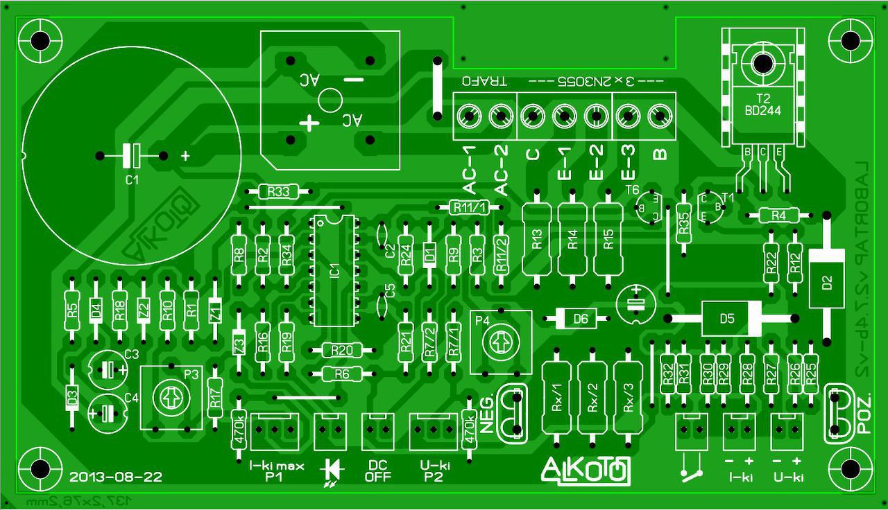

(#) Alkotó válasza szucsistvan123 hozzászólására (») Júl 4, 2015
Vannak különböző verziók. Szerintem neked a v2.7.4b-v2 lett többszörözve. Ezen szépen ott vannak a kérdéses alkatrészek (remélem). Csak nem kértél hozzá alkatrészoldali feliratot, ezért okoz zavart, ha régebbi változattal akarod összevetni.
De akkor mi a kérdés?

(#) Alkotó válasza szucsistvan123 hozzászólására (») Júl 2, 2015
3db, csak rézoldali rajzolat, alkatrész oldal felőli nézetben (pl. vasaláshoz).

(#) Alkotó válasza Alkotó hozzászólására (») Aug 23, 2013
Szili83-nak. Ne írj ilyen témában privát üzeneteket!
Csatoltam -amit kértél- tervet, ez vasaláshoz, és fotózáshoz is jó lehet.
Nem találtam céltémát a hőfigyelő feliratához, ezért azt is ide teszem.
(#) Alkotó válasza Attila86 hozzászólására (») Aug 22, 2013
Berajzoltam a két "védő"-ellenállást (piros nyíllal jelölve). Nem közvetlen az IC lábaira tettem, hanem a potméter csúszkáira, ami áramnál ugyanaz, feszültségnél a DC-OFF elé került, de a hatása azonos. Így már ez is a panelon van, és ízlés szerint lehet használni, vagy kihagyni.
(#) Alkotó válasza janikukac hozzászólására (») Júl 4, 2013
A kérdéseidre már megszülettek a válaszok, de amiket tőlem kérdeztél, azt röviden összefoglalom.
1. Az említett ellenállások értékét nem kell változtatni. Az Rx1-2-3 azért van, mert 3 párhuzamos értékből raktam össze, a nagyobb terhelhetőség miatt. Az R7 és R11 pedig ketté lett bontva két soros tagra, ezért kaptak /1 és /2 utótagot, mert nem akartam új pozíciószámot behozni.
2. KBPC1010 típusu híd illik a panelba. itt látod pl. Oda kell rá figyelni, mert máshol -pl. Hestore- más méretet ad meg ehhez az alkatrészhez, pontosabban ennek 1006-os verziójához.
3. 10x10mm-es fekvő (az egyik legáltalánosabb alaptípus, minden cégnek van ilyen méretben).
4. Mellékeltem, minden lyukat kicsire állítottam, hogy könnyebb legyen kifúrni. A nyomtatásra oda kell figyelni, hogy a lapmérethez igazítás opcíó ki legyen kapcsolva, mert ezzel tudod elérni a pontos méretű nyomtatást. Másik észrevételem, hogy nem kell ilyen irányú nézet a fotózáshoz. Sőt éppen az a jó, ha nem ilyen a nézet, mert akkor a filmnek arra az oldalára kerülhet a nyomat, ami a panellal érintkezik, így elkerülheted a fólia vastagságából eredő torzításokat.
